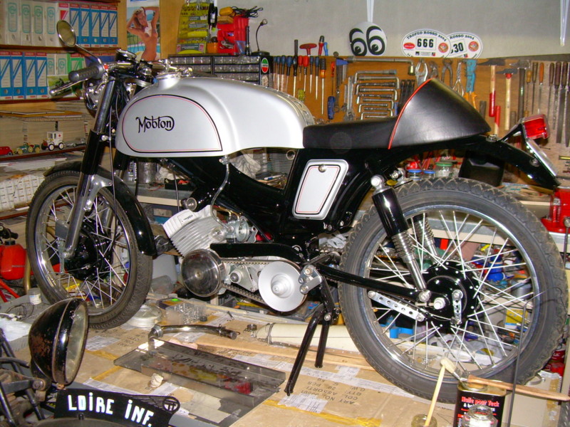

une mobton??
mob --> mobylette
ton --> norton
un cadeau, un projet, un créateur, ca donne une mobton : une mob façon norton manx Une création unique : La Mobton Biggrin-1611

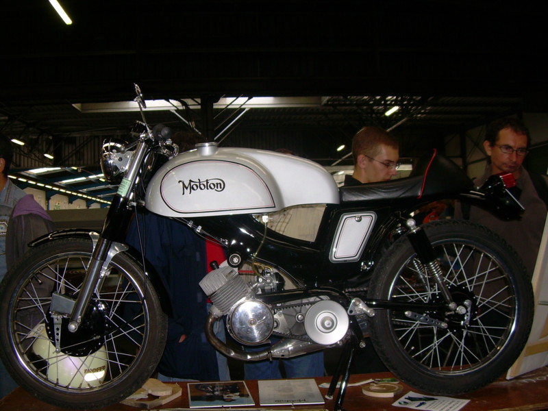

et oui ca existe, en un exemplaire, unique au monde! le créateur va présenter la fabrication juste apres
deja, des photos, et un article (mobshop) pour voir la bête ^^
Le créateur, le 1er jour de sortie
Une création unique : La Mobton 004ke

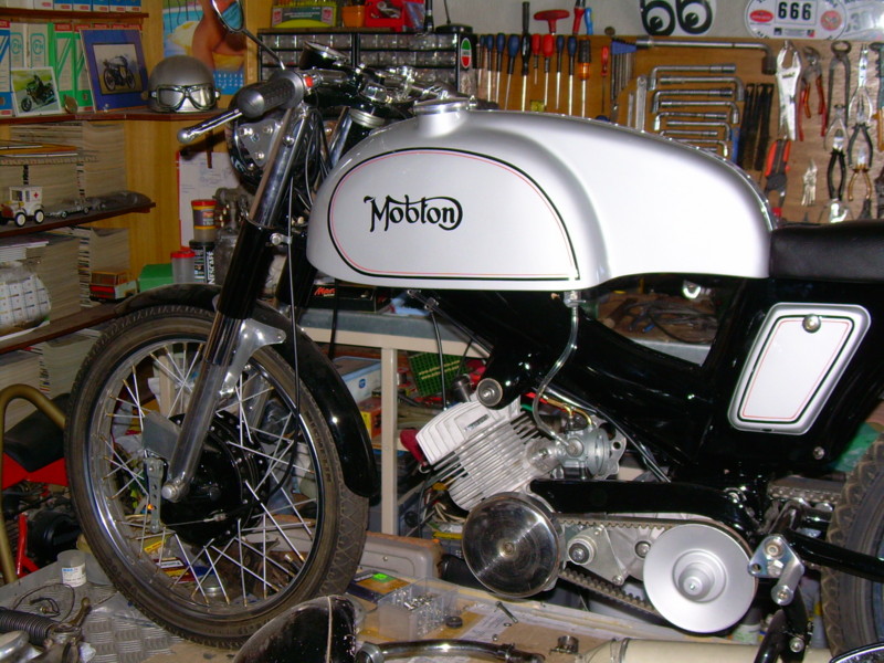

1er tours de roues sur la mobton
Une création unique : La Mobton 005iev

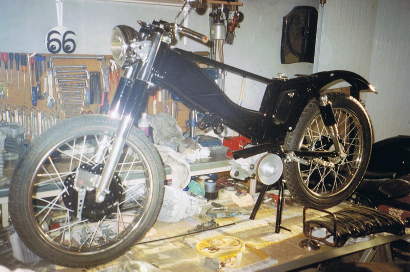

montage presque fini dans le garage
Une création unique : La Mobton Dscn0648u
Une création unique : La Mobton Dscn2127a
Une création unique : La Mobton Dscn0675m
Une création unique : La Mobton Dscn0672k
Une création unique : La Mobton Dscn0679f
Décalco d'epoque, de l'ile de man
Une création unique : La Mobton Dscn0652ht
Une création unique : La Mobton Expocordemais1
article paru dans LVM (la vie de la moto)
Une création unique : La Mobton Mobton

Et voici la création, par MisterD (mon papa) :
-> tiré du forum auto breizh passion. membre : MisterD
MOBTON
L' Historique
Le cyclo de départ dans sa configuration d' origine :
une MOBylette AV99E Spéciale du début des années 70
Une création unique : La Mobton Motobecane-99e-1e03f03

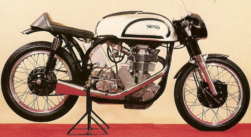

La machine inspiratrice :
La célèbre norTON Manx 500 des années 50
Une création unique : La Mobton Norton-manx---copie-1e04180

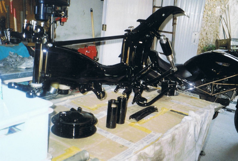

LE MONTAGE
Le cadre préparé et peint
Une création unique : La Mobton Montage-1---copie-1e04365
Avec la fourche et les accessoires
Une création unique : La Mobton Montage-2---copie-1e043c0

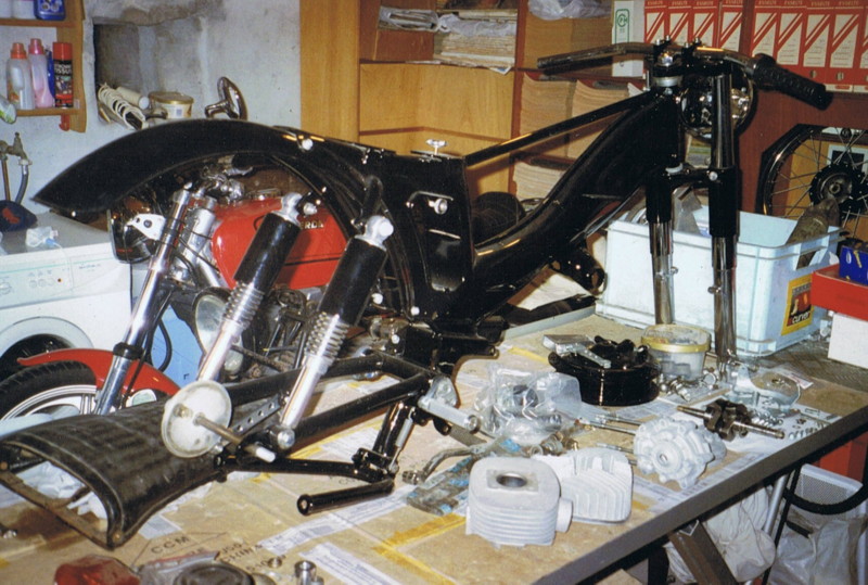

Les pièces moteur préparées et sablées
Une création unique : La Mobton Montage-3---copie-1e0443c[/ur
Avec les roues ... çà commence à ressembler à quelque chose !!!
Une création unique : La Mobton Montage-4---copie-1e0450d

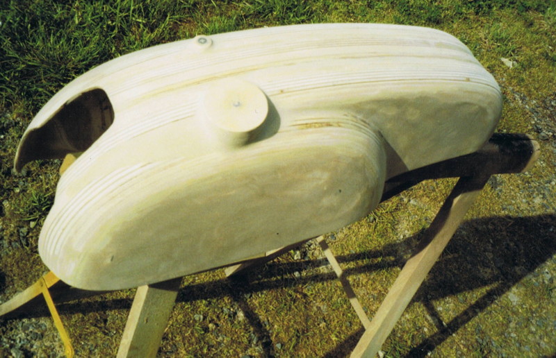

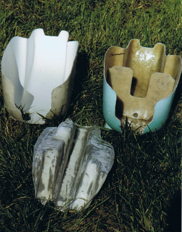

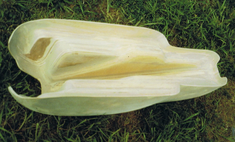

Le master en bois du réservoir ( contreplaqué vissé-collé poncé ... )
Une création unique : La Mobton Montage-5---copie-1e04583
Une création unique : La Mobton Montage-6---copie-1e045b1
Une création unique : La Mobton Montage-7---copie-1e045e0

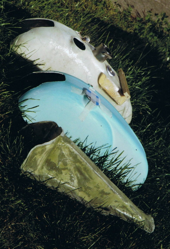

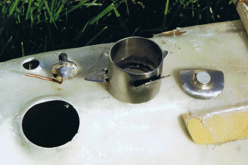

Le moule , les pièces de dessus et de dessous en polyester , les inserts en inox ...
Une création unique : La Mobton Montage-8---copie-1e04696
Une création unique : La Mobton Montage-9---copie-1e046ad
Une création unique : La Mobton Montage-10---copie-1e046bc

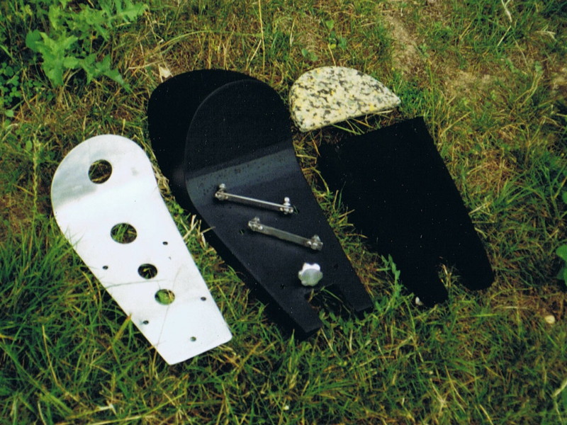

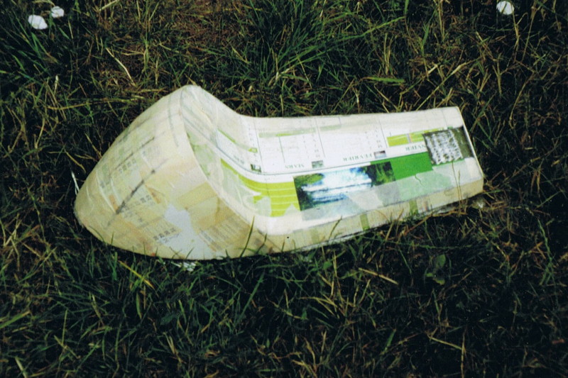

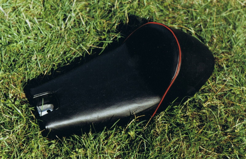

La selle : moule en carton pour faire le fond en polyester , support en alu , mousse , sellerie cuir maison
Une création unique : La Mobton Montage-11---copie-1e046ec
Une création unique : La Mobton Montage-12---copie-1e0477d
Une création unique : La Mobton Montage-14---copie-1e0479f

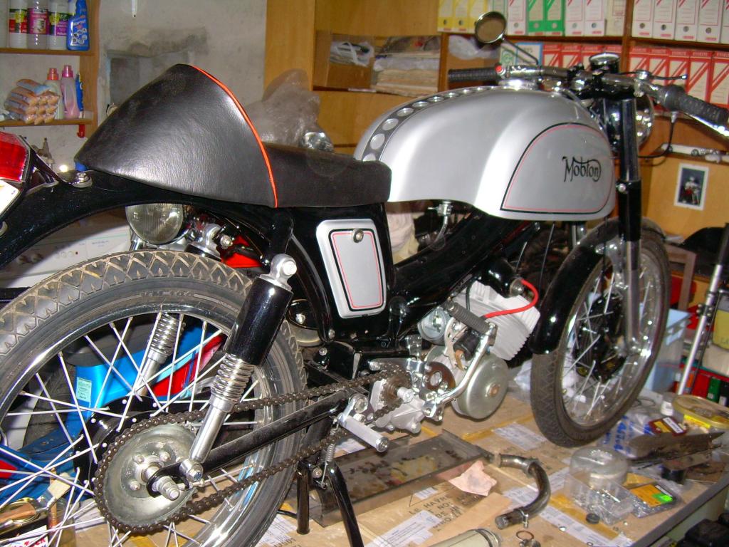

Essai de position de conduite ... tout va bien !!!
Une création unique : La Mobton Montage-15---copie-1e047e8

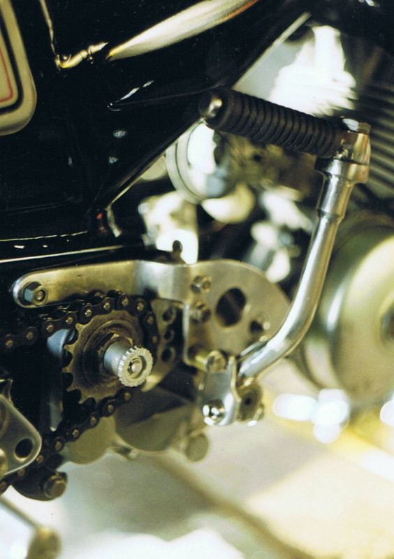

Le système de kick rapporté sur la boite-relais
Une création unique : La Mobton Montage-16---copie-1e0482b
Cà commence à avoir de la Tête !!!
Une création unique : La Mobton Montage-17---copie-1e04856

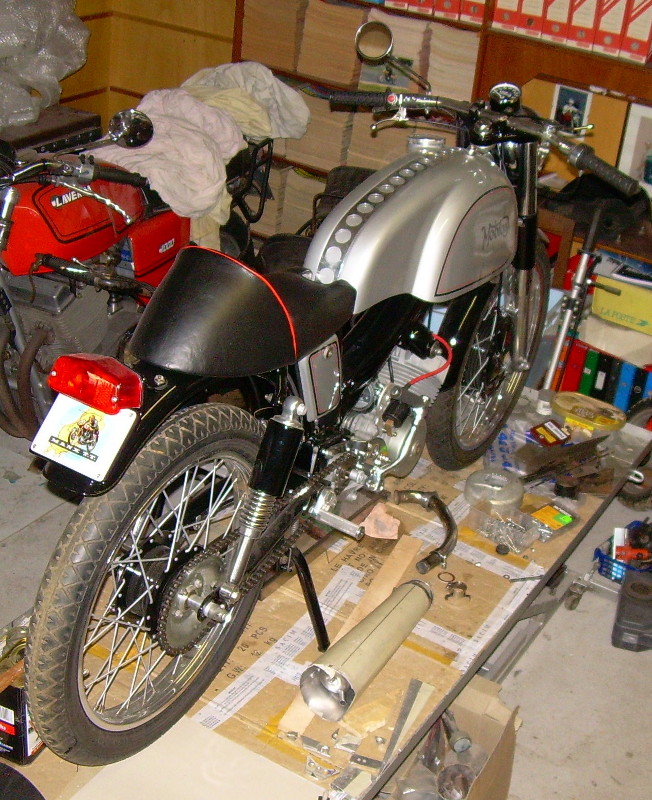

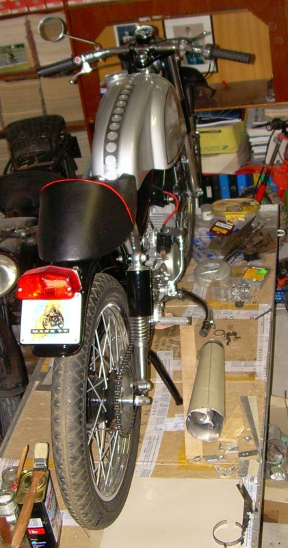

La
préparation de l échappement : coude d' origine modifié pour passer à
droite , pot de Mob 93 et son "emballage" alu ( et pas de marmotte à l'
horizon !!! Une création unique : La Mobton Mrgreen-161d )

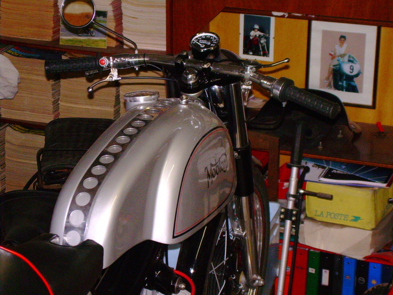

Une création unique : La Mobton Montage-18---copie-1e048a6
Une création unique : La Mobton Montage-19---copie-1e049c4

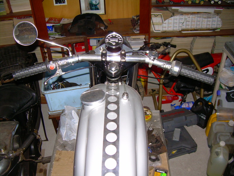

Le poste de pilotage avec le fond de compteur refait et estampillé Mobton
Une création unique : La Mobton Montage-20---copie-1e04a0b

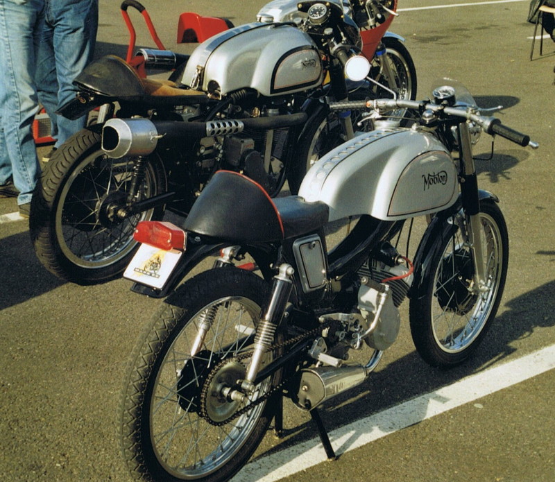

Première séance de roulage sur circuit ce beau jour là !!! Une création unique : La Mobton Eek-1e6fb
Une création unique : La Mobton Carole-008---copie-1e04b72

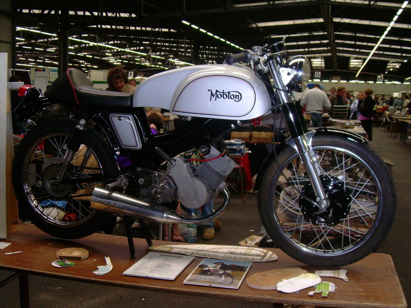

Première présentation publique à la bourse d' échange du MIN à Nantes ... record d' affluence ... et de flashes !!! Une création unique : La Mobton 133-54b44
Une création unique : La Mobton Min-4---copie-1e04bea
Une création unique : La Mobton Min-2---copie-1e04c6a

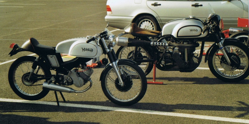

... magique rencontre sur le circuit du Val De VIENNE avec l' Histoire : une véritable NORTON Manx !!!!!!!!!!! Une création unique : La Mobton Eek-1e6fb Une création unique : La Mobton Eek-1e6fb
Une création unique : La Mobton Trofeo-rosso-07-4---copie-1e04c9e
